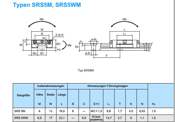

« Відповідь #84 : 24 Грудня 2012, 22:38:42 »
Погуглил и кое что нашел. Решил в качестве направляющих использовать вот такие системы.
sarmatych
  • Повідомлень: 478
Re: Помогите реализовать проект.
« Відповідь #85 : 24 Грудня 2012, 22:44:04 »

Павел
  • Повідомлень: 144
  • Всем правит Небо.
« Відповідь #86 : 24 Грудня 2012, 22:51:12 »
Все Вы Павел не угомогнитесь с напрвляющими  ;D
Посмотрите тут: http://cnc.prom.ua/product_list/group_1548856 ИМХО, это самые гуманные цены в Украине на такое добро
Ну и под такое добро конечно надо использовать ШВП, чтоб соответствовать, так сказать ;)
Спасибо большое за ссылочку.

« Відповідь #87 : 24 Грудня 2012, 23:01:28 »
всегда пожалуйста, но Вы лучше повнимательнее изучиет мои ссылочки из предыдущего поста: http://www.astroclub.kiev.ua/forum/index.php?topic=31124.msg318244#msg318244 для осознания полноты картины, так сказать, во что ввязываетесь ;)
И еще один момент, Вы примерный вес готового телескопа прикидывали (один объектив 4кг)? И какая понадобится монтировка чтоб все это таскать? ;)
