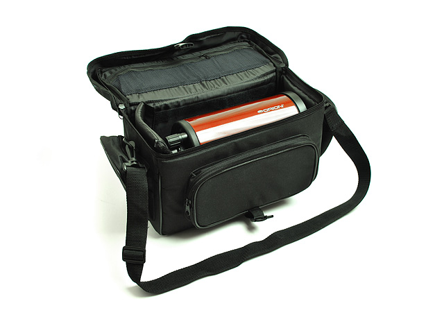

Кстати такой трубой игрался, очень даже прилично показывает, окулярчик типа синтовского 8-24, удобная сумочка, позволяющая наблюдать не снимая чехла с трубы, компактнее едэшки.
