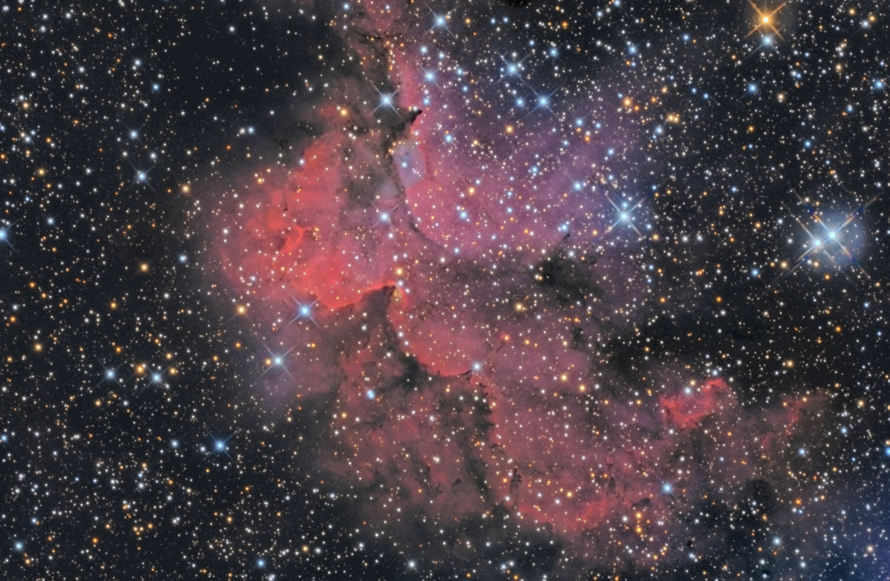

« Відповідь #232 : 15 Жовтня 2018, 00:42:11 »
Долго бился над обработкой следующего объекта - все никак не хотела туманность вытягиваться, несмотря на достаточно большой накопленный сигнал. В итоге получилось найти подход, результат которого я сейчас и выкладываю.
Объект: Объект: NGC7380 - туманность Колдун. Она расположена всего в 8 000 световых лет от нас и окружает формирующееся рассеянное звёздное скопление NGC 7380. Игра звёзд, газа и пыли создала формы, которые некоторым людям напоминают сказочного средневекового мага. Эта активная область звездообразования простирается почти на 100 световых лет, и её угловой размер больше углового размера Луны.
Оборудование: NEQ6 на ремнях + EQDrive, ШК11 (фокусное 2.8м), внеосевик, цветная камера с охлаждением Cam86. Дачная обсерватория.  Граница желтой и зеленой зон.
Параметры съемки/обработки: 60 кадров по 30 минут, всего 30 часов. Сложение и обработка в PI + Photoshop. Разрешение 0.57" на пиксель. Масштаб 50%. Полный размер тут.

Подправил центры ярких звезд, и чуть больше потянул саму туманность - ночью она казалась ярче =) фото заменил
А можно подробнее об этом подходе?

Хочется больше контраста, насыщенности и спокойнее черный фон :)

« Відповідь #236 : 15 Жовтня 2018, 14:16:15 »
Я попробую подготовить короткое описание по используемым инструментам и порядку их применения. На примере этой фотографии или следующей. У меня есть две крайне неудачные работы (раз и два), которые очень трудно было обрабатывать и вытягивать детали. Хочу их переобработать и потом сравнить, получилось ли лучше.
Скрытый текст
Денис, как раз хотел избежать чрезмерного насыщения, о чем Вы меня в свое время предупреждали =) Но немного добавить определенно можно.

 :) Когда на улице тепло, хочется прохладных пастельных тонов, а когда холодно - хочется ярких теплых красок :shuffle:

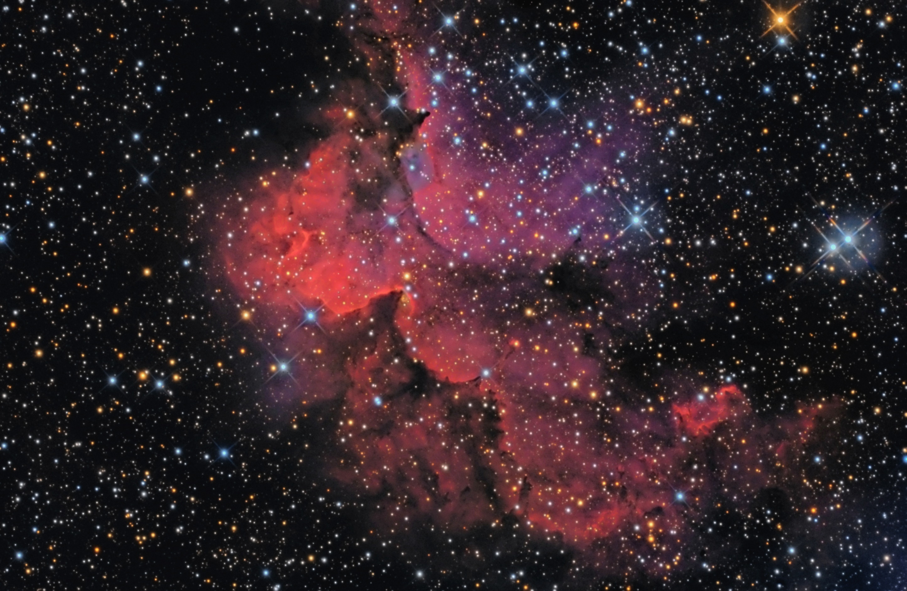

Re: Астрофото от Ветра
« Відповідь #238 : 15 Жовтня 2018, 23:41:39 »
"И тут Остапа понесло... "
Сел описывать обещанную angelsky методику обработки и так увлекся, что с нуля переобработал снимок. Причем результат вышел гораздо приятнее прошлого =)
Теперь непосредственно по обработке. Главный секрет - убирание звезд до вытягивания туманности. Я строю маску звезд по нелинейному снимку. Далее применяю маску и только по области звезд работаю инструментами MultiscaleMedianTransform и MorphologicalTransformation для стирания звезд. Полного их убирания не получается достичь, но этого достаточно. После этого применяю экспоненциальное растягивание по формуле 1-(1-$T)*(1-$T), где $T - значения яркости пикселей снимка без звезд. А после этого складываю оригинальный нелинейный снимок и вариант с вытянутой туманностью. Это позволяет сохранить оригинальный размер звезд и подчеркнуть туманность.
Новый вариант в масштабе 50%. Полный размер тут. Спасибо Андрею Иоде и Денису (warden) за комментарии.

« Відповідь #239 : 16 Жовтня 2018, 12:18:08 »
В 50% - очень неплохо. В полном размере - гадость ;) , имхо, конечно.
Все-таки нет смысла снимать с таким разрешением. Срочно нужно или редуктор хороший или переходить на бин2х2. Ну или на камеру 9мкм и более  ;D А так только свет впустую размазывать.
