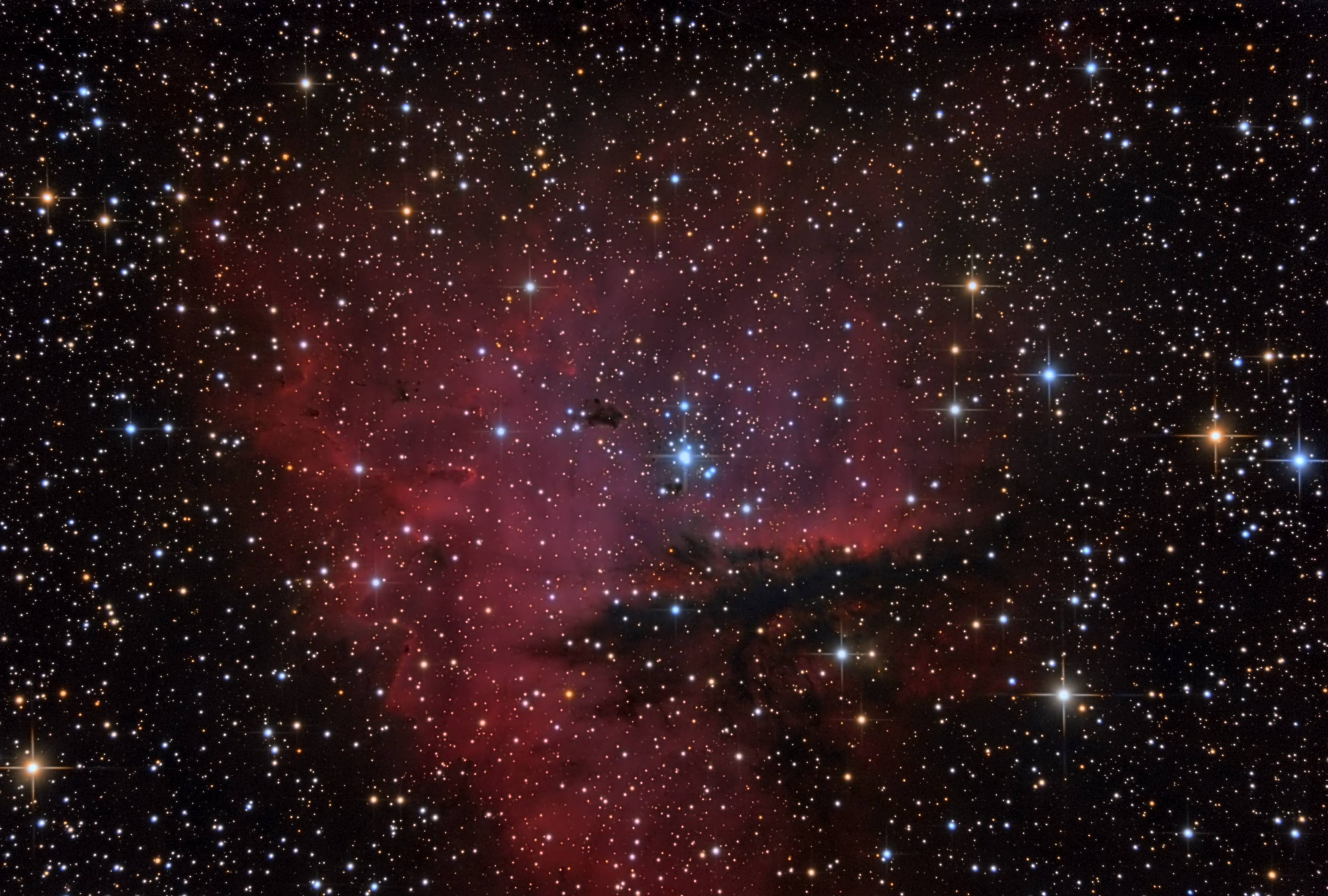

« Відповідь #153 : 31 Березня 2017, 20:44:39 »
Добрался до обработки еще одного интересного объекта, который снимался с конца августа до декабря.
Объект: Эмиссионная туманность NGC281.
Оборудование: NEQ6 на ремнях + EQDrive, ШК11 + редьюсер 0.7 (фокусное 2м), внеосевик, цветная камера Cam85 с охлаждением. Дачная обсерватория. Граница желтой и зеленой зон.
Параметры съемки/обработки: 40 кадров по 30 минут, всего 20ч. Сложение и обработка в PI. Разрешение 0.8" на пиксель. Масштаб 50%. Полный размер тут. Калибровка цвета при помощи exCalibrator. Использовался синтетический L канал по сумме цветных каналов.
Ветер
  • Повідомлень: 518
  • Подяк: 774
  • Минск
    • astro.of.by
Re: Астрофото от Ветра
« Відповідь #154 : 02 Квітня 2017, 23:42:13 »
Уважаемые коллеги, как вы думаете, не стоит ли несколько подтянуть уровни туманности, что более лучшего ее восприятия? Вот, как например, в этом варианте?
« Відповідь #155 : 02 Квітня 2017, 23:59:04 »
Если в ущерб размера звезд, то нет. Итак с небом засада :-\
ИМХО, т.к. на вкус и на цвет...
Хотя, есть методы и не увеличивая размеры. ::)
« Відповідь #156 : 03 Квітня 2017, 00:02:30 »
ИМХО можно, но, не скажу что не нужно, объект вроде не сложный с первого взгляда, но тем не менее очень разносторонний, и гоняясь за яркостью, теряются детали.
Тут нужно выбрать "золотую" середину, в меру яркость и бОльшую сторону детализацию.
В целом красиво
« Відповідь #157 : 03 Квітня 2017, 00:32:05 »
Вот здесь, Олег проверял Дожить бы до такого ::) :facepalm:
  • Повідомлень: 8289
  • Подяк: 3362
« Відповідь #158 : 03 Квітня 2017, 10:02:30 »
P.S. Сейчас Рыбак скажет, а может и не скажет, свою любимую фразу -всё п...о. :SLA:
А чо сразу Рыбак?  :gigi:
Отличный снимок! Если б еще добавить водорода - было бы супер!  :up:

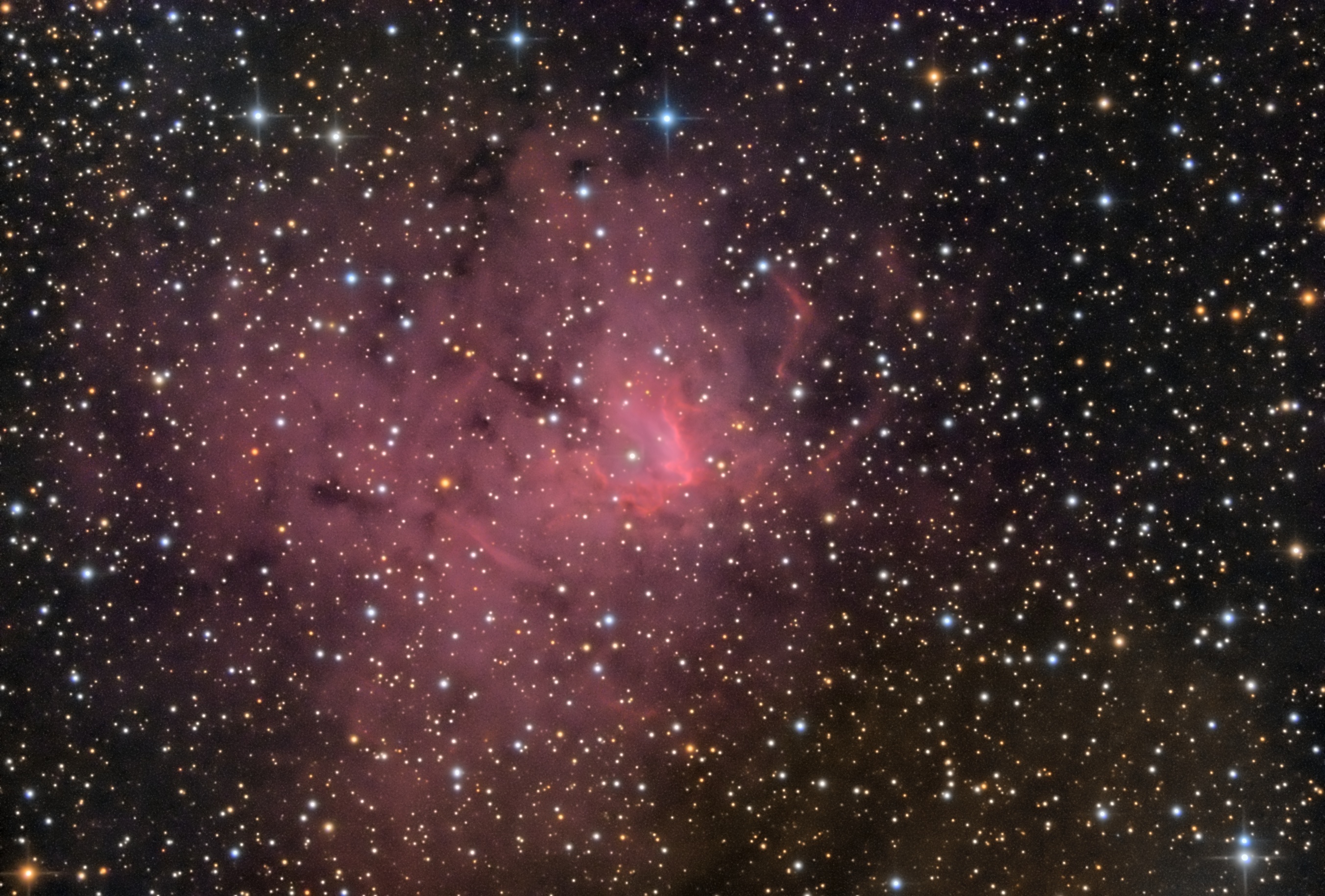

« Відповідь #159 : 11 Квітня 2017, 08:03:15 »
Обработка этого снимка далась очень тяжело. На исходных фото объект практически не просматривался. Причем от слова совсем) Я уже думал, что придется отложить его обработку на неопределенное время. Однако, применив методики, описанные в видео, ссылку на которую разместил Naboka Igor чуть выше, удалось проявить туманность.
Объект: NGC1491 — эмиссионная туманность в созвездии Персей..
Параметры съемки/обработки: 50 кадров по 30 минут, всего 25ч. Сложение и обработка в PI. Разрешение 0.8" на пиксель. Масштаб 50%. Полный размер тут.
