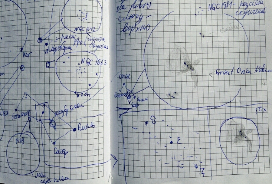

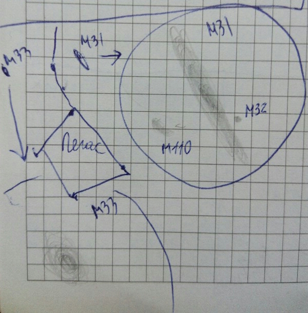

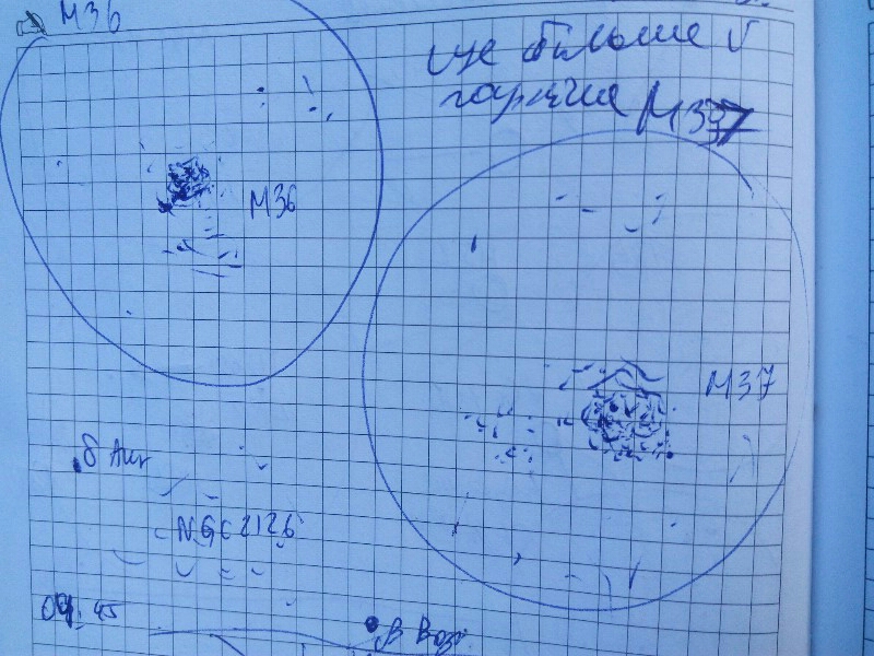

Именно. Возможно, как раз из-за эстетики и контраста народу больше понравился рефрактор.
Чуть моих зарисовок в хорошую атмосферу, поле 3,7 град:
