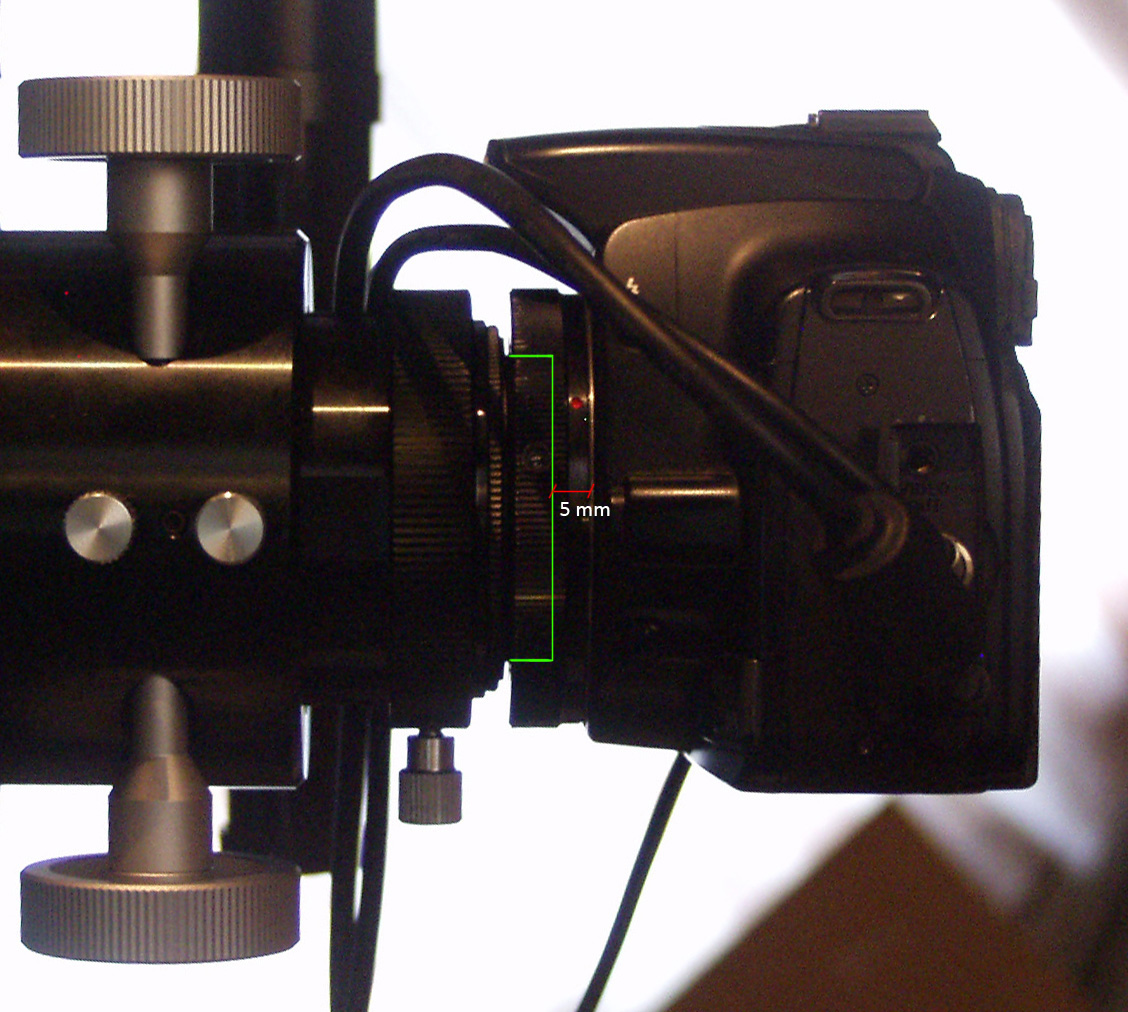

Не верю!!! Всё здесь можно подружить. Вариантов много, например http://www.teleskop-express.de/shop/product_info.php/language/en/info/p2722_TS-Off-Axis-Guider-fuer-Canon-EOS-Kameras---ersetzt-den-T-Ring.html
Или сделать внеосевик самому из Т-кольца...

Ну, если кого обругал, извините... Вот, ИМХО, неплохой вариант по цене https://www.optcorp.com/orion-thin-off-axis-guider-toag-5531.html . Этот подойдёт на все случаи жизни  :bigidea: и переходники всякие в комплекте.

Человек же давал ссылку, что у него МРСС. Бэкфокус этого изделия - 55мм. Т.е. при использовании с фотом ВСЁ место занято задним отрезком фота плюс Т-кольцо. Куда Вы еще предлагаете вставить 10мм внеосевика по ссылке?
Я в ньютонах ничего не понимаю, но не думаю, что внеосевик ставят ДО корректора комы. Это имхо даже конструктивно не получится.

Внимательно смотрите и читайте ссылки. Конструкция внеосевика вместе с вставленным в него байонетом равна толщине обычного Т-кольца. Никакого отдельного Т-кольца там не нужно  :clever:

ИМХО, всё должно получиться. Здесь  http://www.teleskop-express.de/shop/product_info.php/info/p486_Baader-2--Newtonian-Coma-Corrector-MPCC-Mark-III---from-f-3-5-to-f-6.html показано, как добраться до резьбы М48х0,75 и она явно короче, а у внеосевика по второй ссылке она есть на корпусе. Везде в отзывах пишут, что всё подходит.  :hz:

У меня корректор вот такой: http://www.baader-planetarium.de/sektion/s30/download/mpcc_e.pdf
Там нет замочков для выкручивания кольца с внутренней резьбой. Такая модификация корректора видимо не предусмотрена т.к. это кольцо держит первую линзу. Если его выкрутить выпадет и линза. По хорошему его надо просто срезать до М48, оставив немного до линзы. Но это уже крайний вариант.
В принципе если в перспективе переходить на астрокамеру (а оно в любом случае когда нибудь произойдет), то этот вопрос можно оставить, чтоб потом всё в комплексе решить под новое устройство. Сейчас пока я ищу способы укрепить трубу, чтоб наладить нормальную работу оптической системы телескопа.
