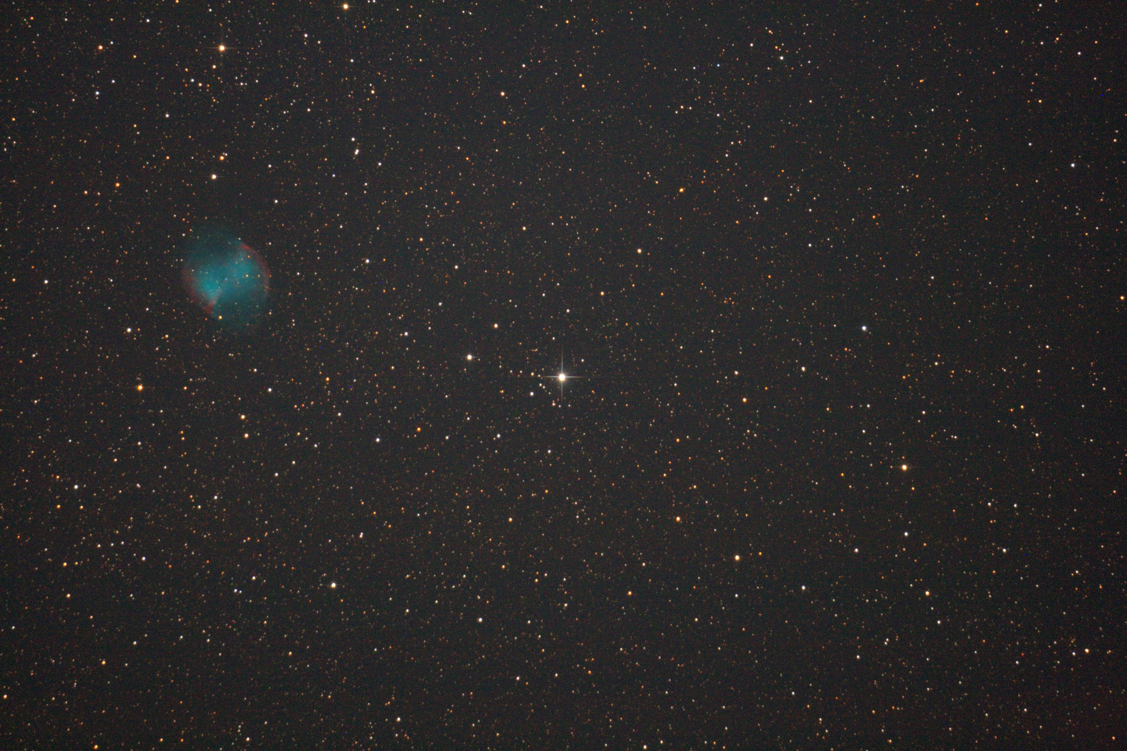

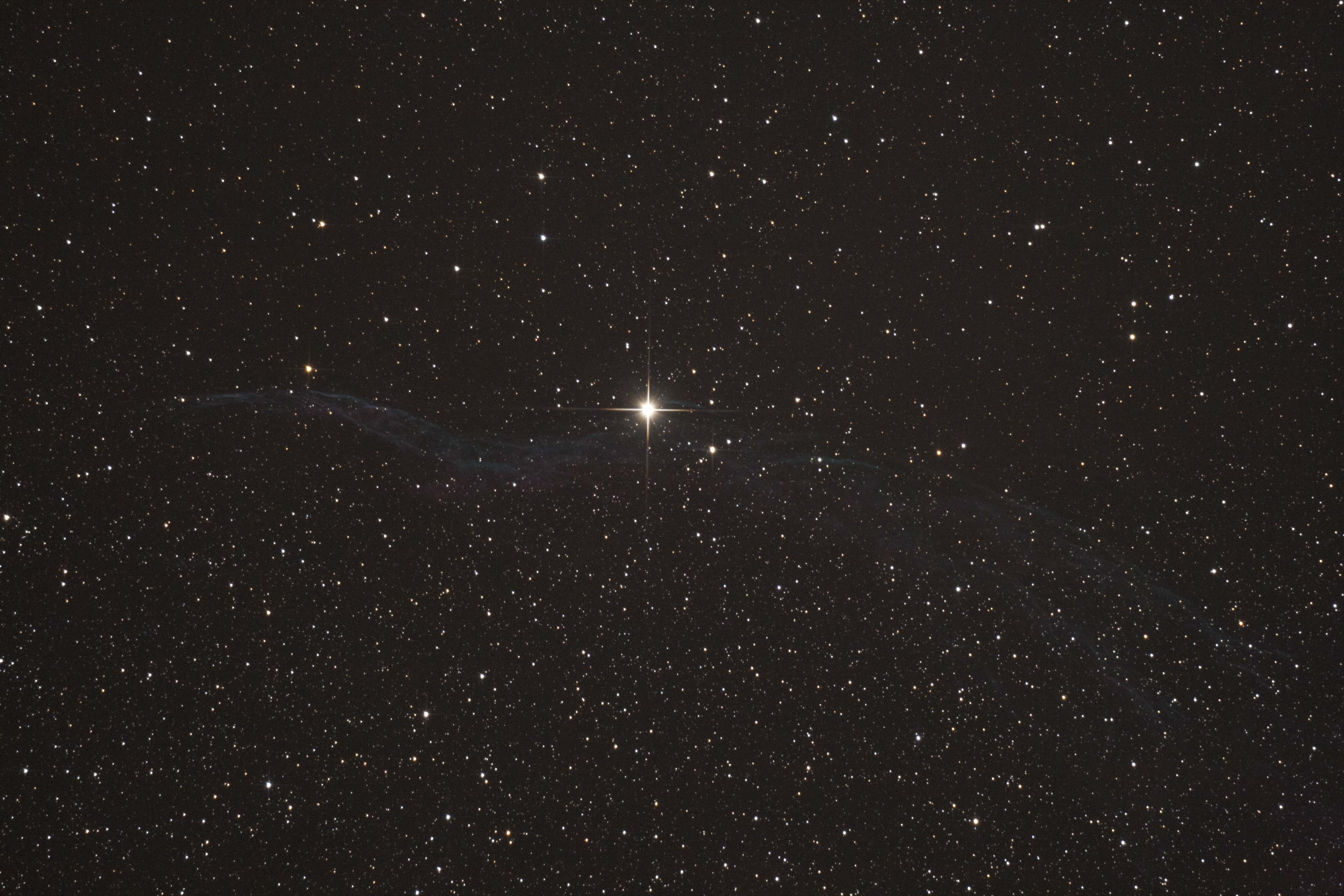

Нашел вот фотографии сделанные несколько лет назад, когда только приобрел телескоп и всё было новенькое в девственном нетронутом виде. Даже по моему юстировка заводская. Покупалось всё в Астромагазине и в Астроскопе. Никаких барахолок, б/у. Проблема была тогда не сильно заметна по этому я не придал этому значения. Особенно на фоне фоток без корректора, тогда для меня такое качество было запредельным.
3 мин, выдержка:
Как будет время обязательно сделаю снимки без корректора комы. Возможно в нём таки проблема.
Девайс чуть позже сфоткаю.
