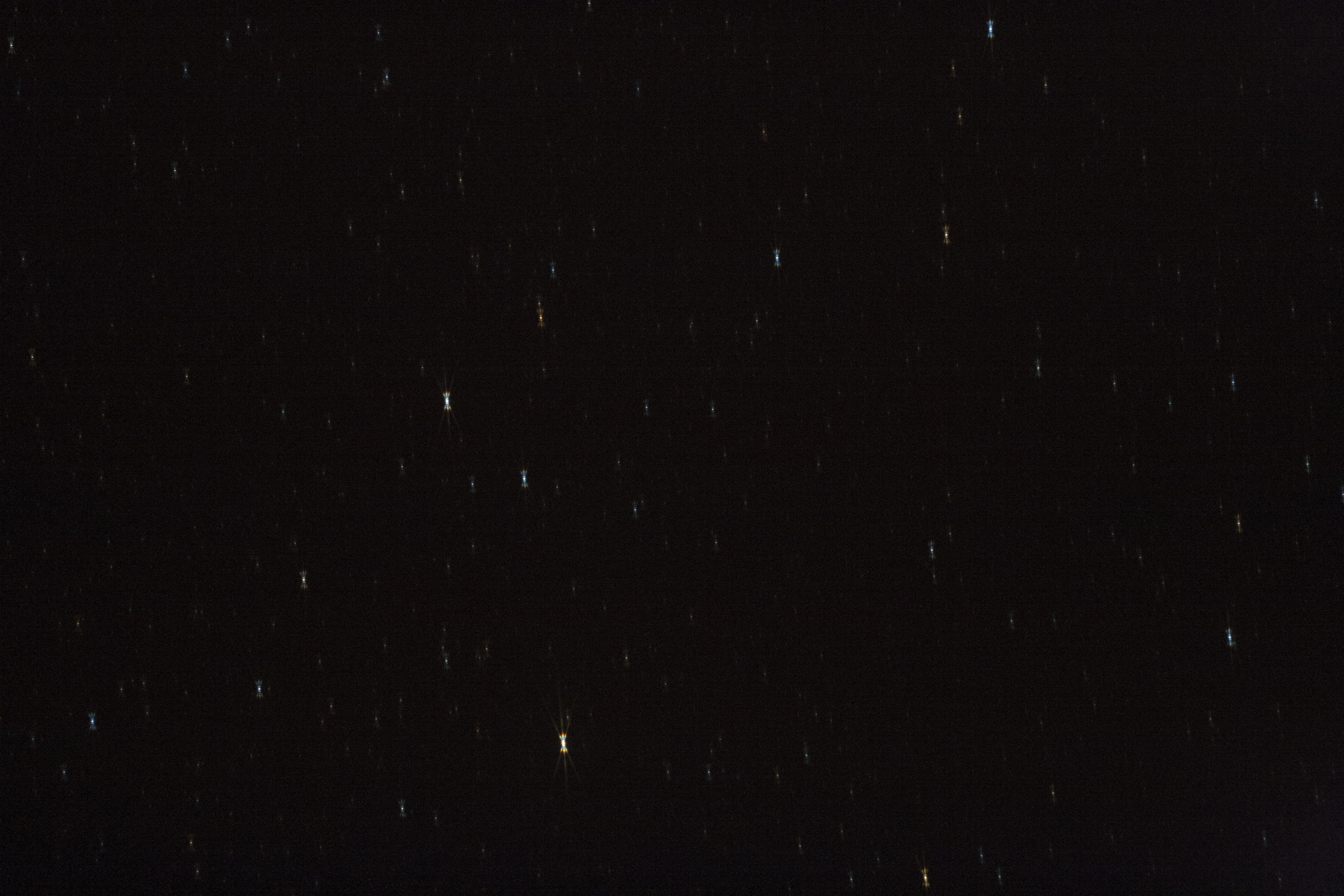

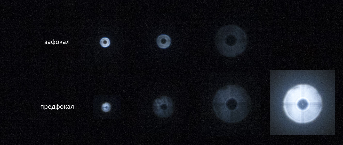

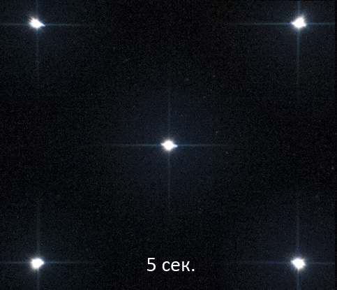

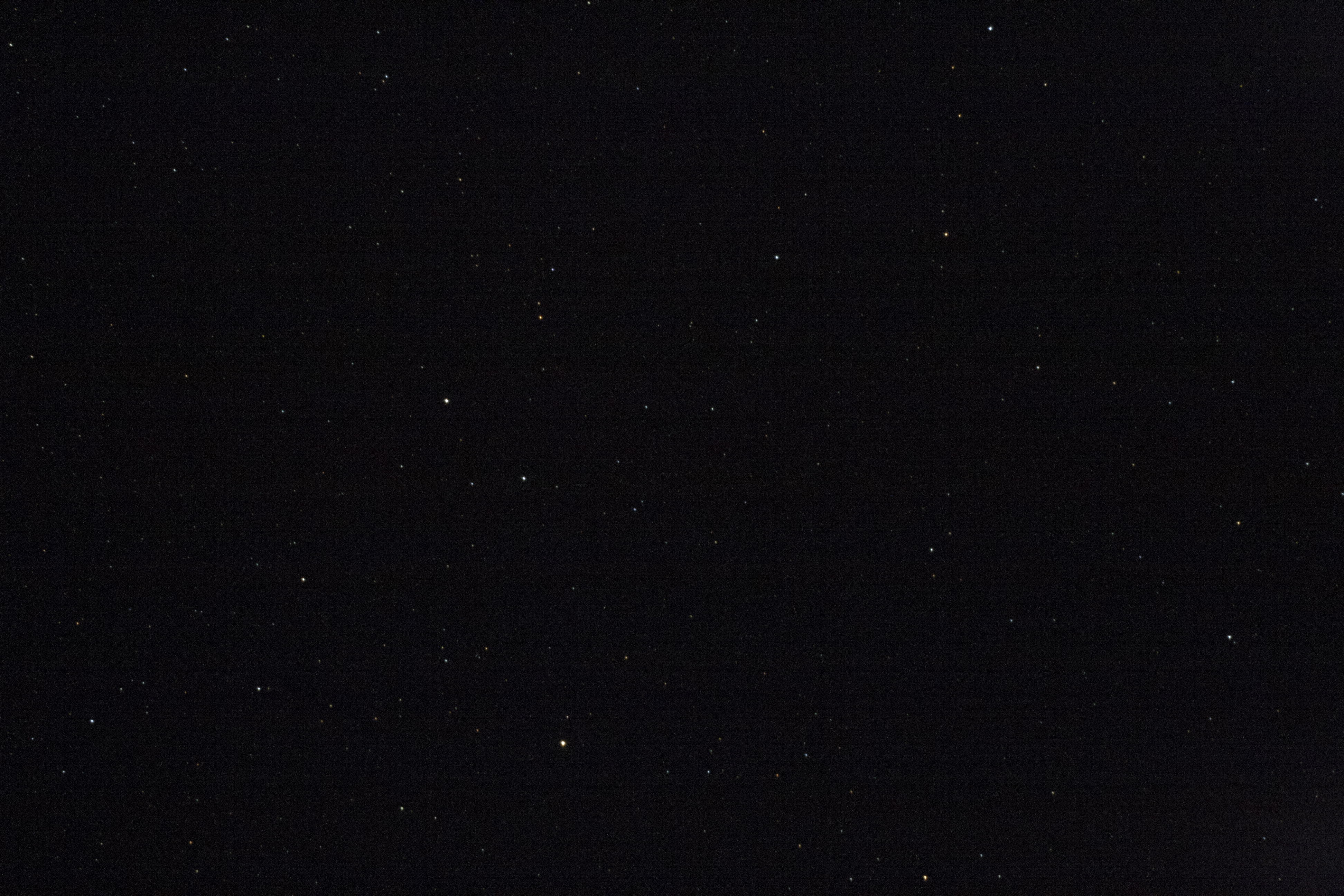

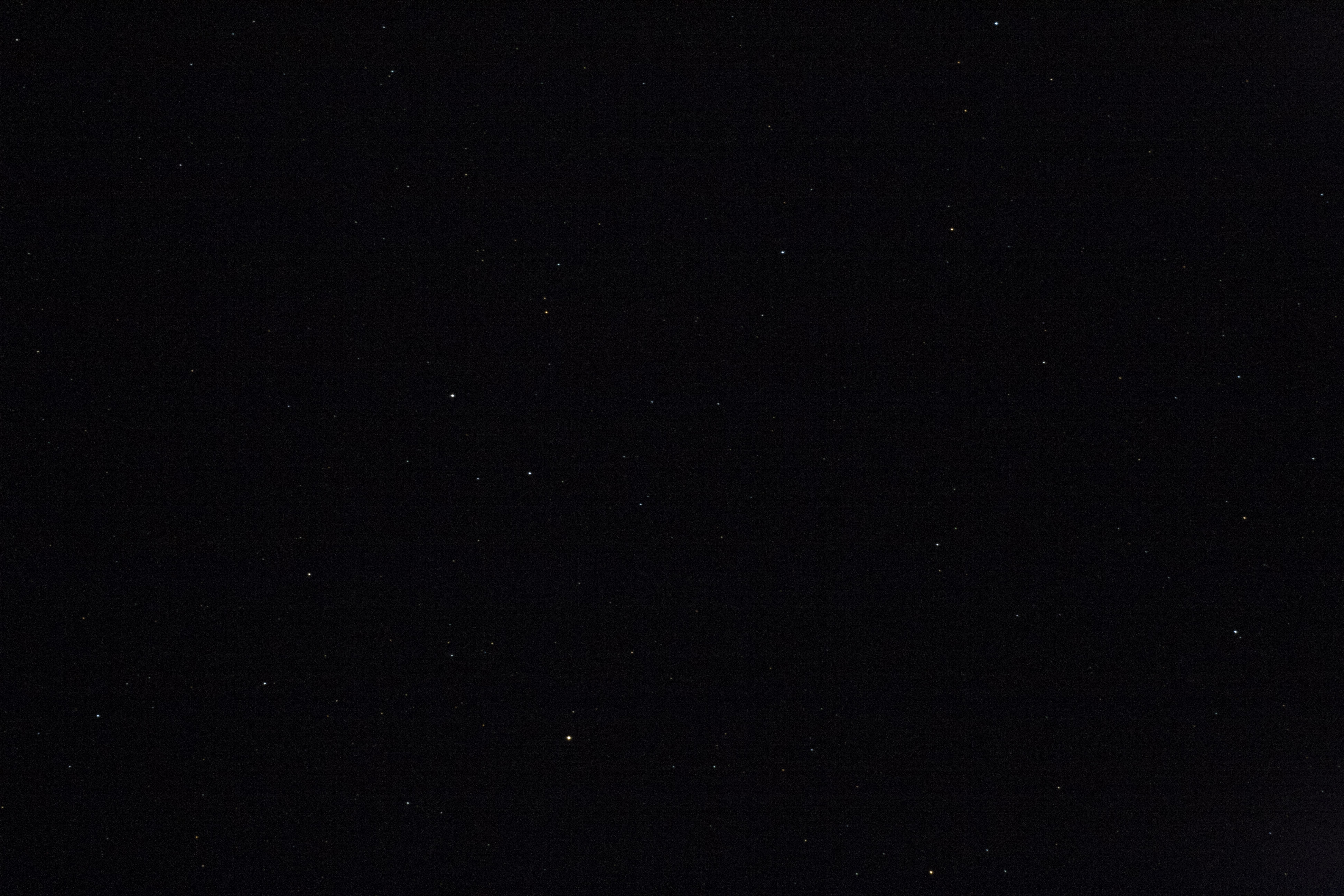

Через час термостабилизации:
1. Фокусировка (30 сек)
2. 3 сек.
3. 5 сек.
4. 60 сек.
« Останнє редагування: 08 Жовтня 2016, 01:29:25 від warden »
Re: Помогите с юстировкой Ньютона
« Відповідь #47 : 08 Жовтня 2016, 00:40:36 »
На 3сек сплошные штрихи, потом в другую сторону...что-то гнется.
« Останнє редагування: 08 Жовтня 2016, 11:14:56 від Naboka Igor »

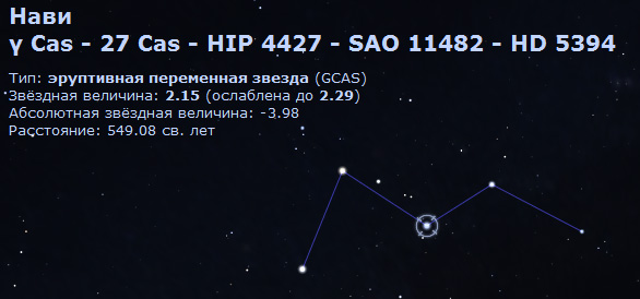

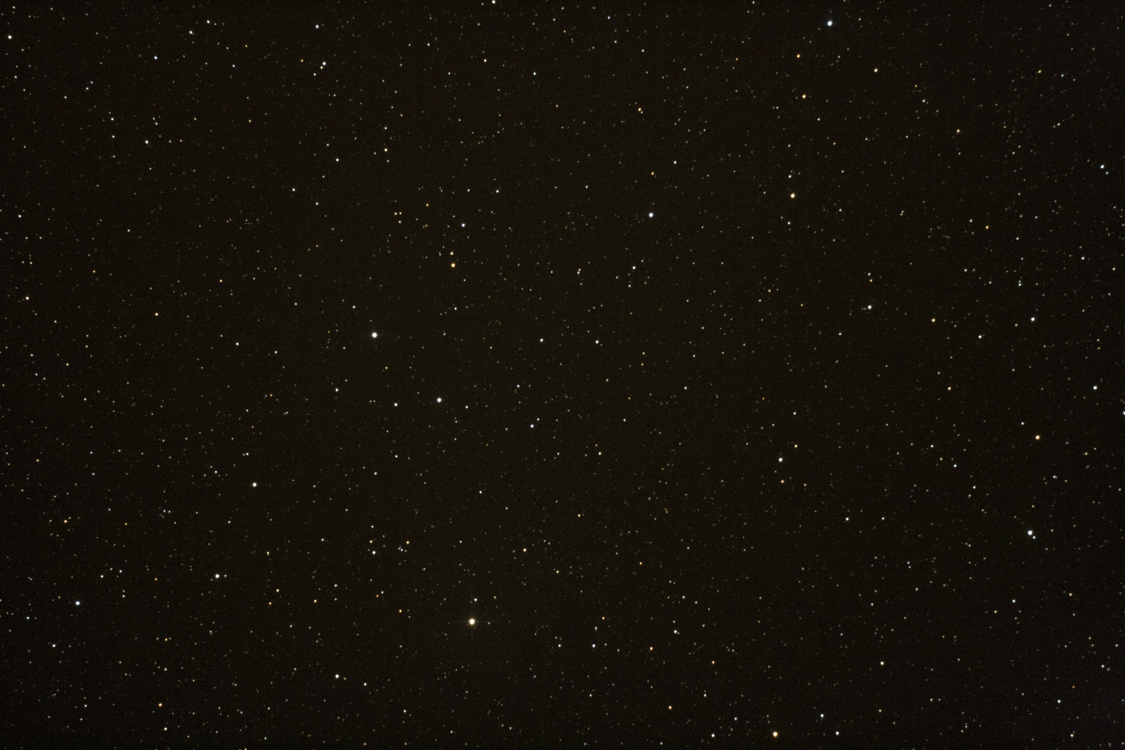

Тесты по звезде в Кассиопее :hz:
Звезда точно в центре кадра.
« Останнє редагування: 08 Жовтня 2016, 05:03:28 від warden »
« Відповідь #49 : 08 Жовтня 2016, 10:36:32 »
На 30сек сплошные штрихи, потом в другую сторону...что-то гнется.
:gigi: Это же лучи от маски.
Со звездой что-то не понял - почему на коротких выдержках она в виде черточки?  :hz:
« Відповідь #50 : 08 Жовтня 2016, 11:12:49 »
Ночь, дело темное :gigi:
Да, что-то на астигматизмус смахивает :hz:
Даже на внефокалах видно. Или гз пережато, или вторичка такая, что быстрее всего.
« Останнє редагування: 08 Жовтня 2016, 11:23:17 від Naboka Igor »

« Відповідь #51 : 08 Жовтня 2016, 12:40:43 »
IMHO линия на коротких выдержках - результат встряхивания фотоаппарата зеркалом и шторкой. Доля вклада сотрясения уменьшается с увеличением выдержки, поэтому на длинных выдержках ее не видно.
« Відповідь #52 : 08 Жовтня 2016, 15:54:13 »
С черточкой какая то загадка пока для меня. :idea: Возможно таки встряска фотоаппарата. Возможно, что то нехорошее с каким то из элементов оптической системы.
Главное зеркало точно не пережато. Там лапки крепления чуть чуть не достают до поверхности и его можно свободно вращать в оправе. Обычно когда ГЗ пережато, звёзды на длинных выдержках треугольные и внефокалы тоже сильно деформированы. Было такое у меня пока не отпустил лапки крепления.
« Останнє редагування: 08 Жовтня 2016, 16:19:38 від warden »

« Відповідь #53 : 08 Жовтня 2016, 16:00:51 »
Ну, для астигматизма  :muza: уж очень сильно потянуто.
Да и проверить с окуляром очень легко. Если нет, тогда разбираться с механикой.

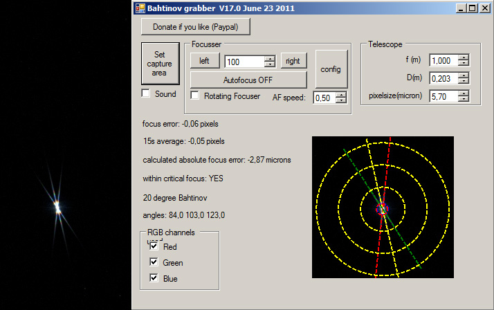

Вот такую еще табличку нашел. Будем надеяться, что таки встряска фотоаппарата затвором делает звезду чёрточкой. Иначе труба-дело :whatthehell:

После тестов с QHY5 удалось определить, что звезда растягивается в чёрточку за счет таки встряски затвора в фотике. QHY5 показала круглую звёздочку без искажений на минимальных выдержках, так что с оптикой в этом плане всё в порядке. Работу корректора с QHY5 проверю, когда найду какой нибудь экстендер, т.к. не хватает запаса хода фокусера чтоб навести фокус с QHY5.
Возникает вопрос - Можно ли убрать механизм затвора в фотоаппарате, или как то его отключить и зафиксировать? (фотик используется только для астрофото).
« Останнє редагування: 16 Жовтня 2016, 19:12:29 від warden »
