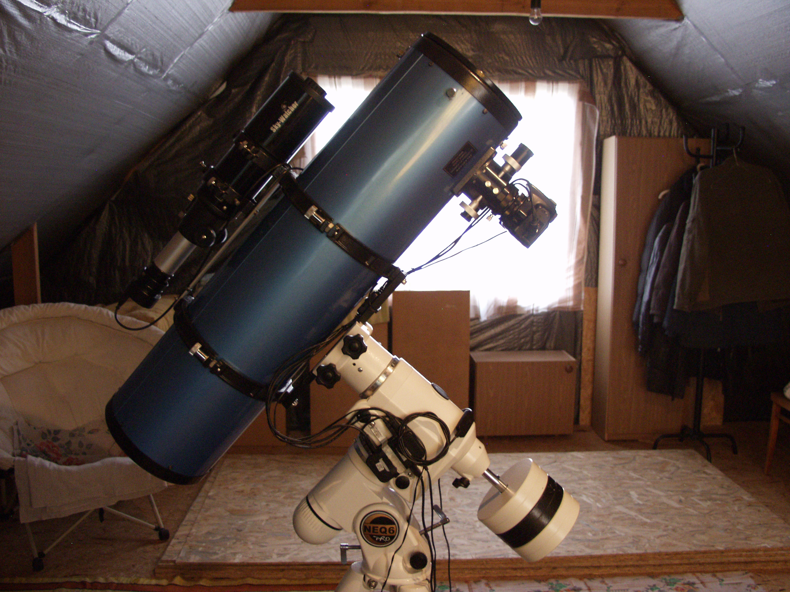

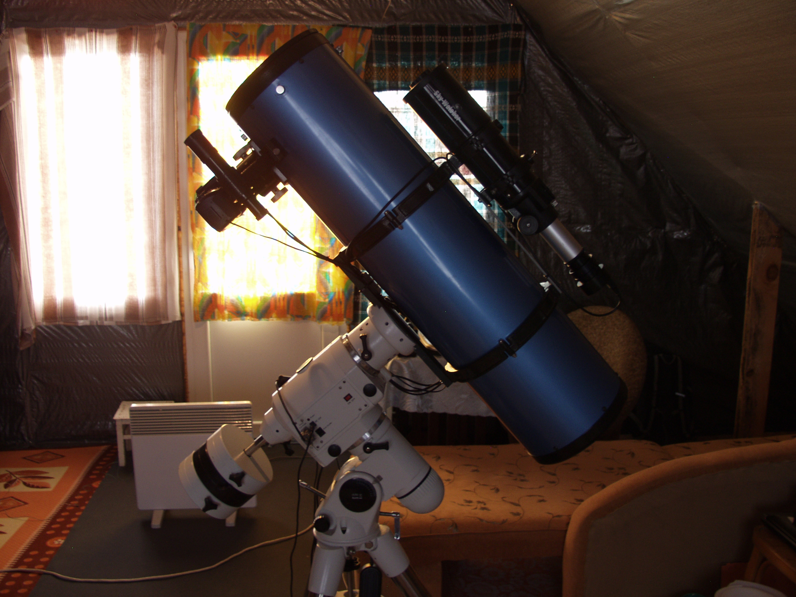

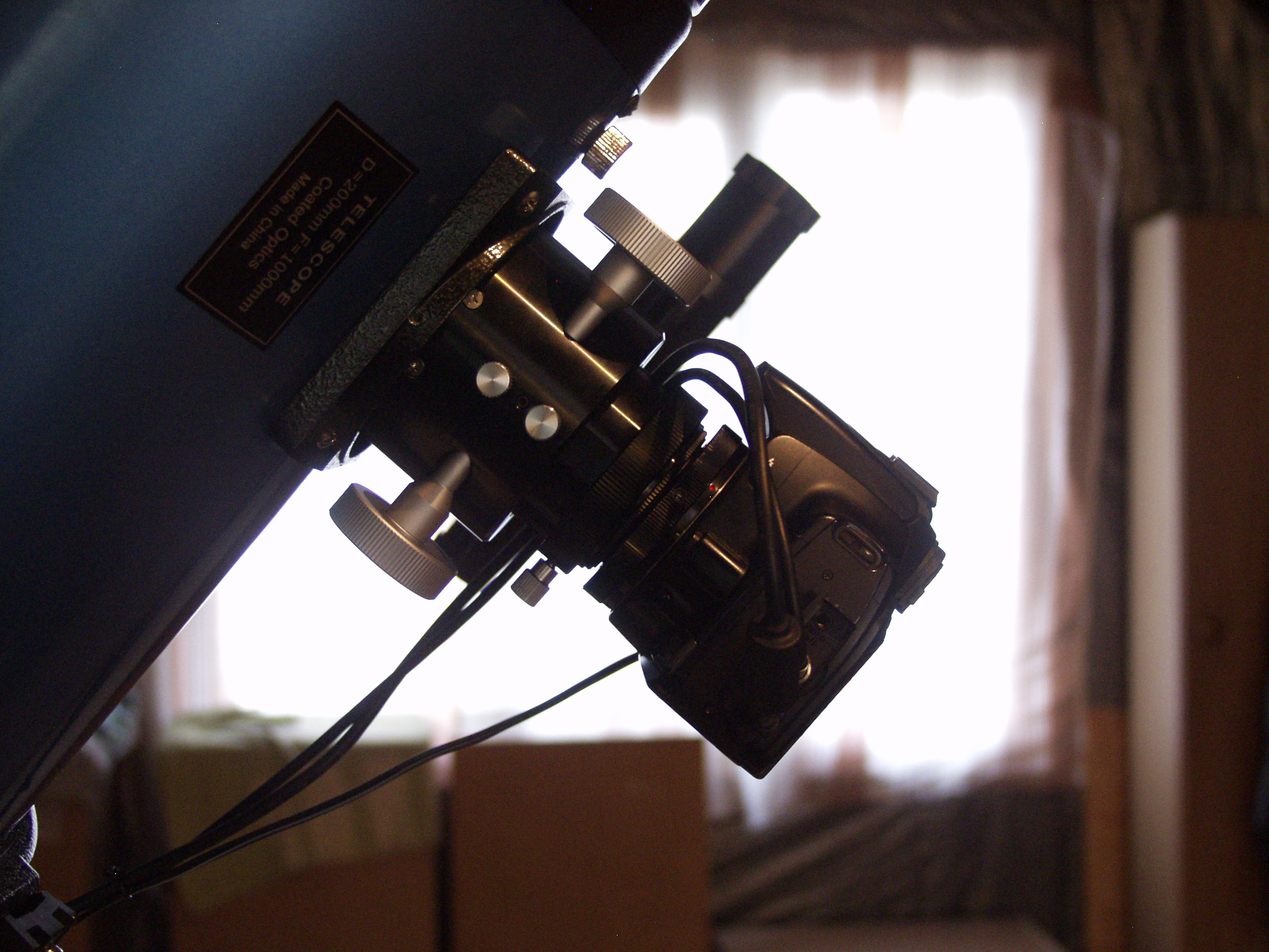

Обещанные фото девайса:

Уравновешивания гида, разница плеч печальная, итог избыточный груз и перегруз монтировки. Вне осевой гид снимет ряд вопросов, что гнется и выбросит лишний груз.
Для усиления верхней части трубы, можно попробовать найти подходящего размера люминь кастрюлю. Отрезать дно и распустить вдоль, если будет незначительная разница в диаметрах. Вставить внутрь трубы и закрепить.

« Відповідь #109 : 20 Жовтня 2016, 17:52:18 »
Дело в том, что когда я выдвигал ось грузов полностью и цеплял два груза, а не три, гидирование становилось хуже :hz:. Сильный вынос грузов создавал маятник, который монтировке сложно было замедлять/ускорять. После того как нацепил еще 1 груз и подвинул всё ближе к центру, гидирование стало как то более устойчивым и плавным.
А по общей балансировке всё отлично. При разных положениях монтировки всё остается сбалансировано и ничего никуда не ведет.
P.S. Вне осевой гид на такой трубе создаст еще больше проблем с гнутием, чем то, что есть сейчас. То есть нужно укреплять в любом случае.
« Останнє редагування: 20 Жовтня 2016, 18:04:07 від warden »

...избыточный груз и перегруз монтировки....лишний груз.
У меня он даже компенсирует перевал 15кг гз в термо зазорах. О других деформациях не знаю, т.к. он их тоже компенсирует ::) ;D

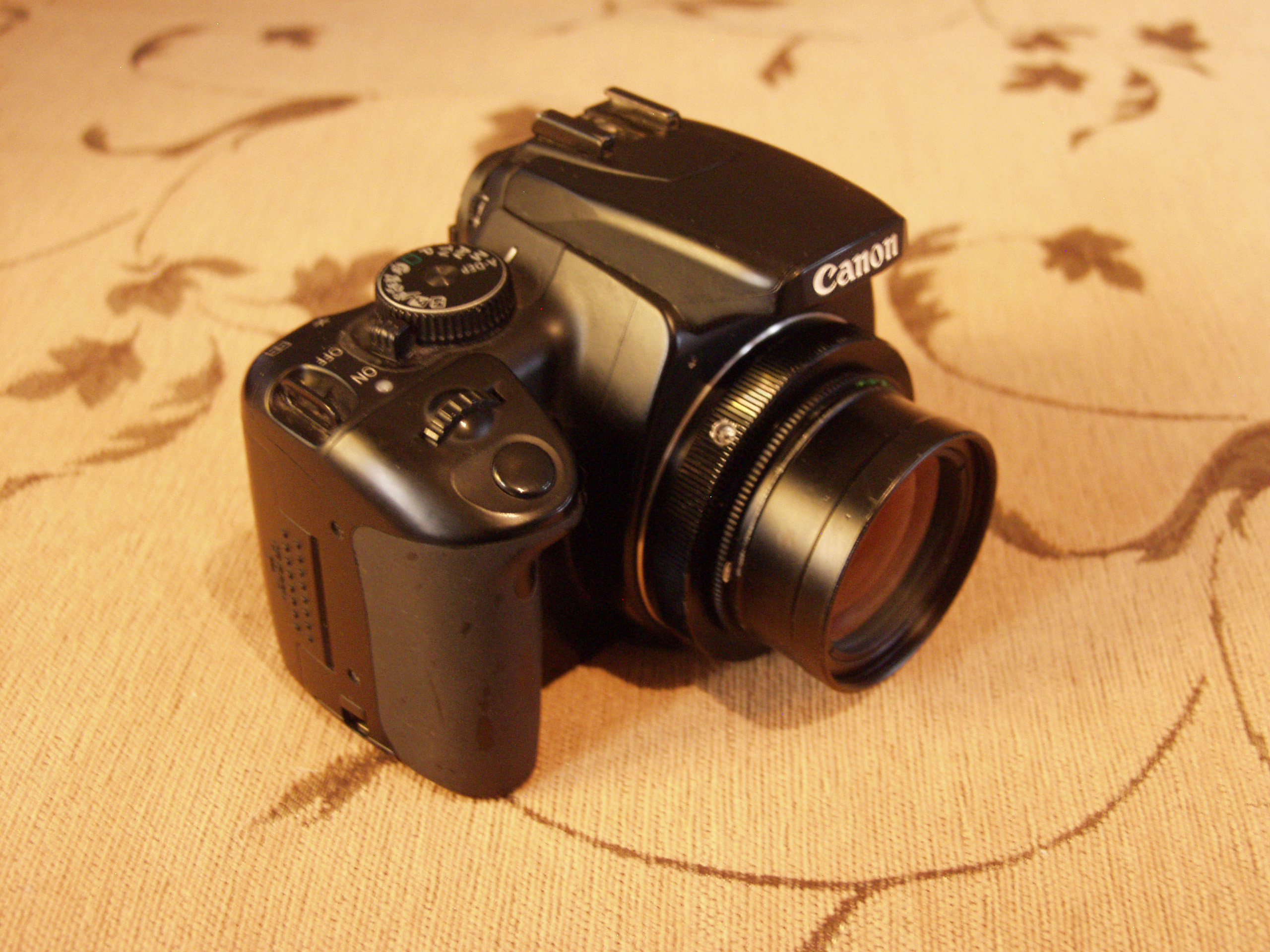

По поводу вне осевого гида. Я пока не понял как вне осевой гид подружить с моим корректором комы? Мне нужен какой то переходник, или возможно найти подходящий вне осевой гид?

« Відповідь #119 : 22 Жовтня 2016, 16:21:35 »
Если у корректора стандартный бэкфокус, порядка 55мм, рассчитанный на кэнон + т-кольцо, то никак его не подружить с внеосевиком. Вариант пройдет только либо с камерой, у которой бэкфокус обычно 12-17мм против кэноновских 45, либо с другим корректором.
