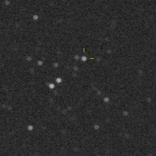

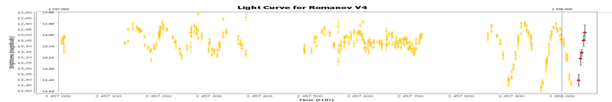

Наблюдение переменных звезд оказалось увлекательным занятием. Пока все довольно кустарно (пару звезд за ночь, не сравнить с метрами, у которых десятки тысяч наблюдений), но затягивает.
Некоторые результаты по недавнооткрытой полуправильной переменной Romanov V4 (mnn72 писал о ней, как о весьма необычной по своим спектральным характеристикам звезде): наблюдение пока на протяжении 12 дней (5 точек, эти результаты есть также на AAVSO), я наложил свои результаты (красные точки) на опубликованную кривую блеска (желтая). К сожалению, кривую блеска нашел только в виде картинки, поэтому выглядит немного рагульно.
Звезда идет на максимум -- диапазон колебаний у нее примерно 12.8-13.5m (если я правильно понимаю эфемериду, то максимум ожидается 30 октября, посмотрим, что будет на самом деле -- дополнено 25 окт -- видимо, не туда я смотрел, или данные на VSX поменялись).
Помещаю здесь, поскольку это тоже, в некотором роде, разновидность астрофото, хотя и довольно извращенное (типа, для гурманов).
Для более точной фотометрии, в случае цифровых камер, как у меня, изображение должно быть слегка расфокусированным, вот как на фрагменте фото (на нем Romanov V4 отмечена), хотя процесс предварительной обработки (калибровка и т.д.) в общем, такой же, как и в обычном астрофото.
« Останнє редагування: 25 Жовтня 2017, 17:30:10 від mpyat2 »
